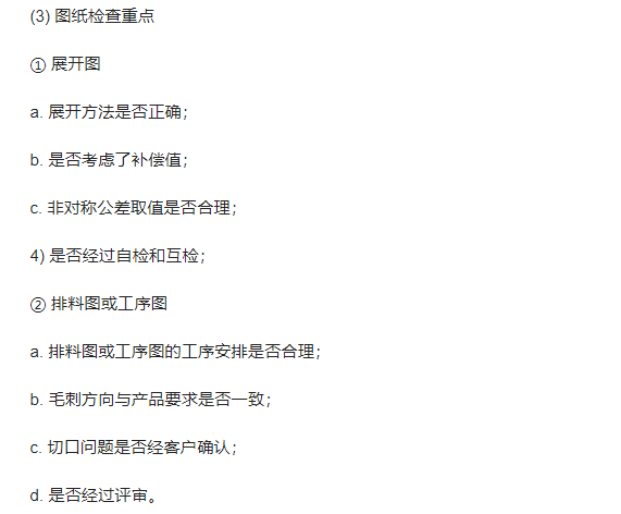

③ 装配图
a. 整体结构是否合理;
b. 冲床吨位及合模高度是否正确;

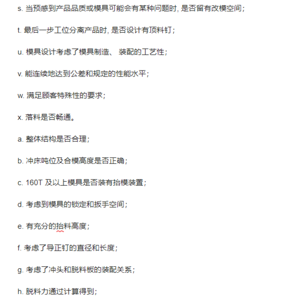

s. 当预感到产品品质或模具可能会有某种问题时, 是否留有改模空间;
t. 最后一步工位分离产品时, 是否设计有顶料钉;
u. 模具设计考虑了模具制造、 装配的工艺性;
v. 能连续地达到公差和规定的性能水平;
w. 满足顾客特殊性的要求;
x. 落料是否畅通。

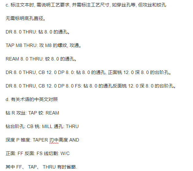

(5) 模具图书写标准
模具零件图的标注须体现加工类型和加工内容。
① 铣床、 钻床加工的文本标注要求
a. 铣床、 钻床加工包括: 钻孔、 攻丝、 铰孔、 钻台阶孔、 铣型腔等。
b. 铣床、 钻床加工一般尺寸标注为 X. X, 表明其公差为 ±0. 1, 但通常情况下 X. X
表明加工工艺为铣或钻, 其公差为机床所能达到的公差。
冲压模具图纸的设计标准 图176697
e. 异形孔或异腔需用标记引出在模板外标注位置尺寸, 并在文本一栏中标注加
工方向和深度及相关加工工艺。
f. 用于安装大于 M10 的螺塞的螺纹孔, 应注明为细牙螺纹。
