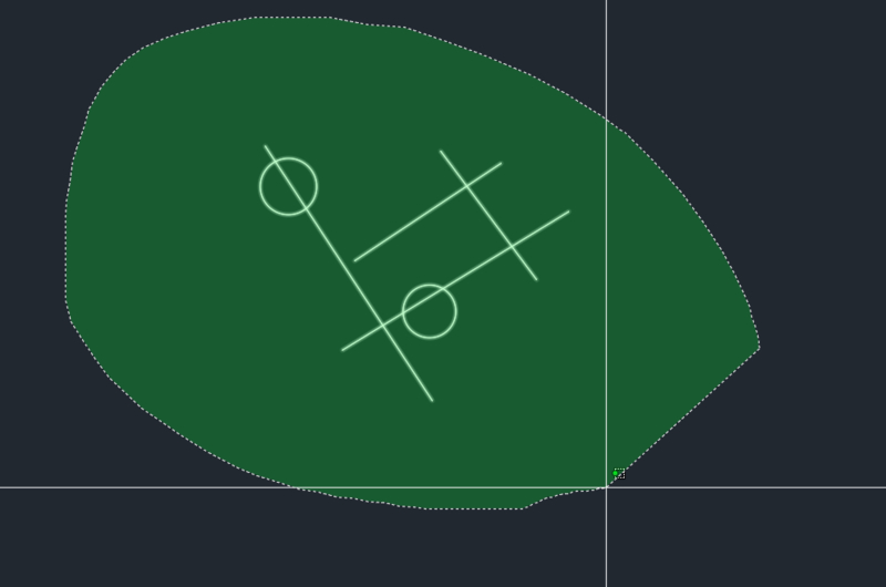

自从AutoCAD2015开始按住鼠标左键拖动变成了不规则选区,也就是套索选择,如图:

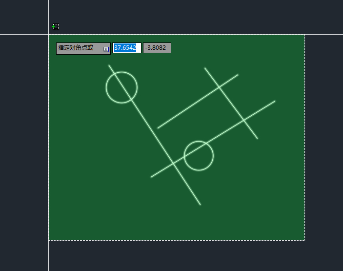

方法1:我们不要按住鼠标左键不放,按住后松开即是矩形框。

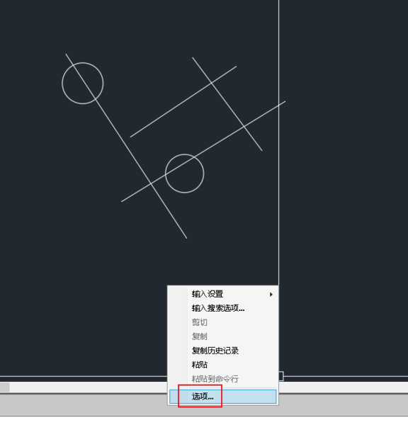

方法2:光标放在CAD界面的下端,点右键-选项

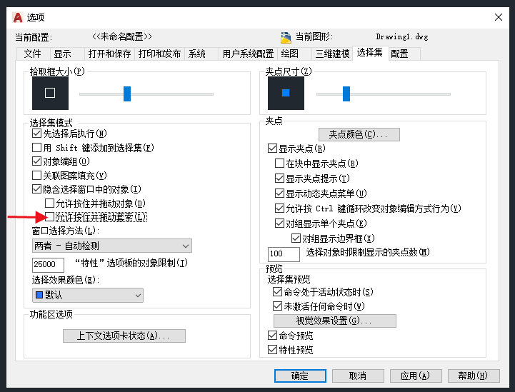

选择选择集,把【允许按住并拖动套索】前的勾去掉,确定。

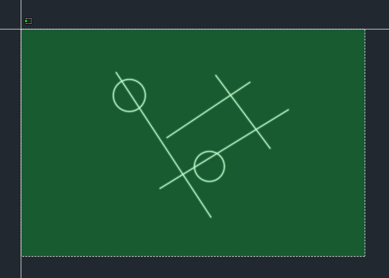

下次不管我们是按住鼠标左键松开,还是按住不放,都可以用矩形框进行选择了。
