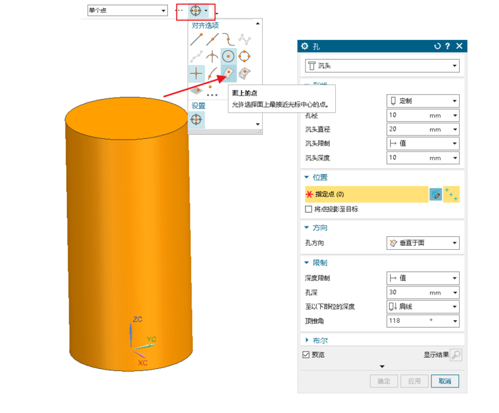

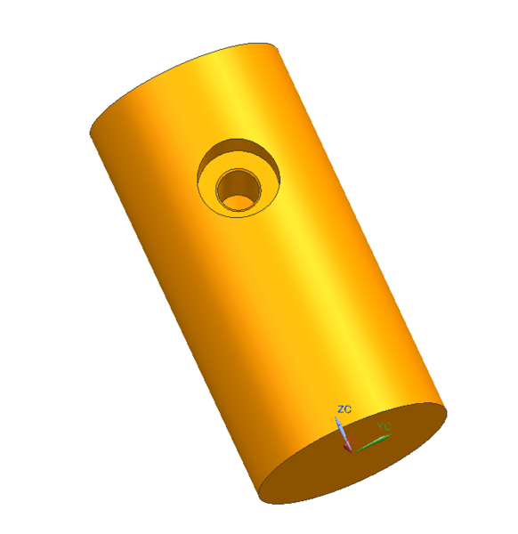

1.UG非平面打孔
捕捉点,打开【面上的点】

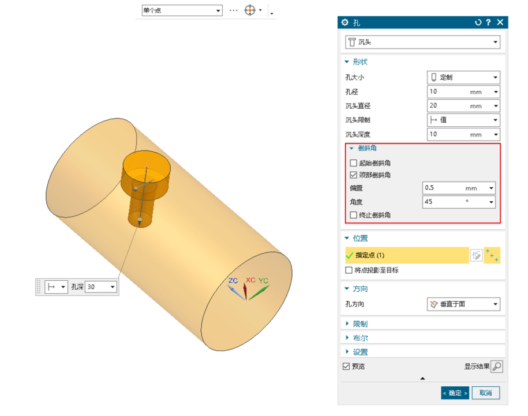

打好的孔
还可以做工艺斜角

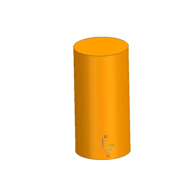

做好的工艺孔

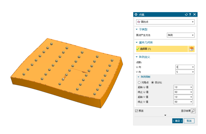

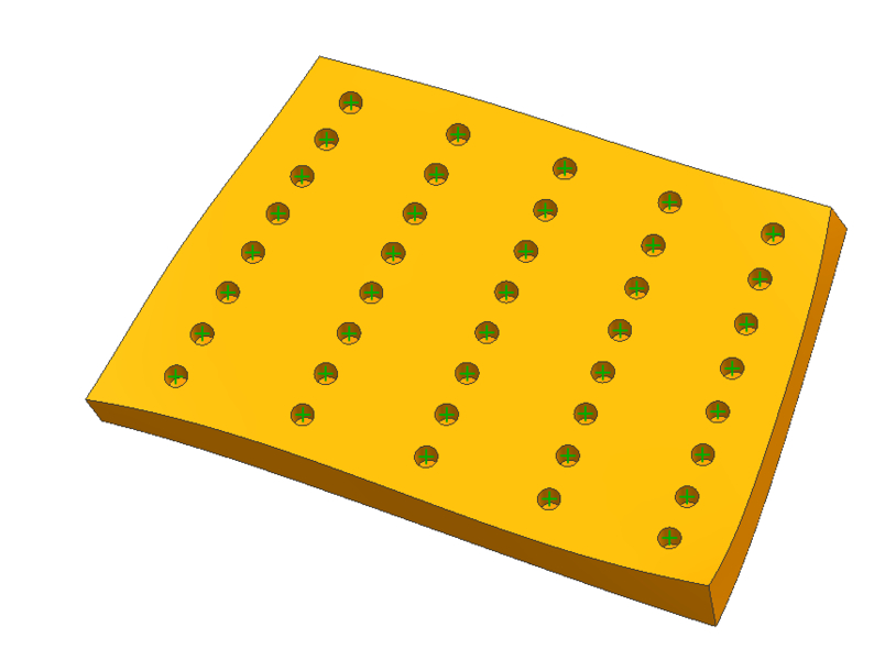

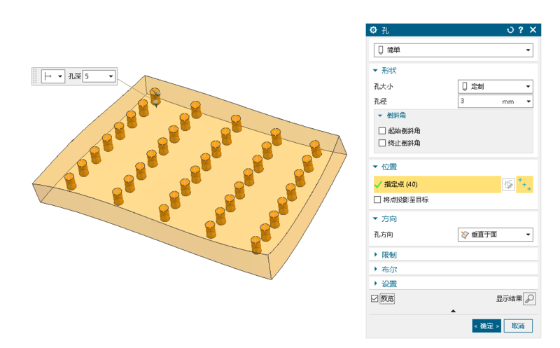

不规则面
插入-基准-点集
直接框选

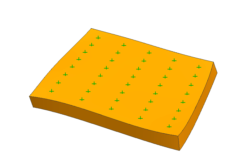

打好的孔

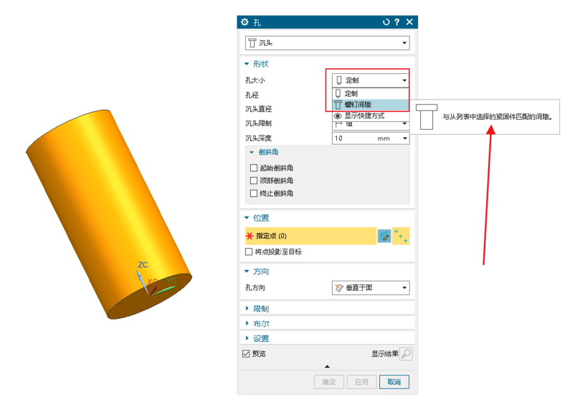

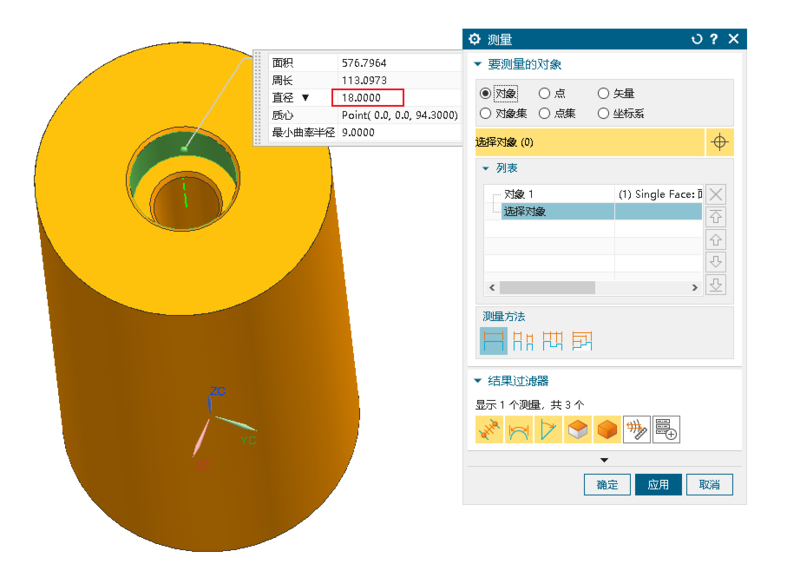

2.打螺纹过孔
H13的配合,可以看到配合孔直径,调置工艺斜角
测量看到沉孔配合直径
