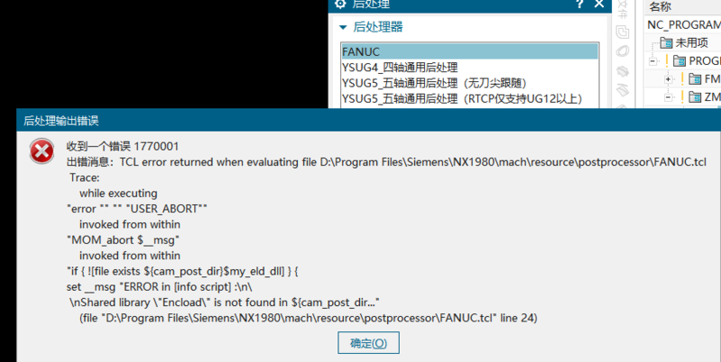

UG2000版本,用优胜的通用后处理,报警?
三轴通用后处理,报警??? 图176390

快速设置自己的后处理
1. UG一定要按默认路径安装,盘符可以修改,后面路径不能修改,如
C:\Program Files\Siemens\NX 12.0
D:\Program Files\Siemens\NX 12.0
2. 把YSUG3.def和YSUG3.tcl复制为FANUC.def和FANUC.tcl(文件名任意,但不能中文名)
3. 把机床参数库_ini\YSUG3_发那科自动换刀.ini改名为FANUC.ini(文件名同上,可用记事本打开修改设置)
4. 把以上3个文件及my_eld_x64.dll和ugpost_base_ys.tcl拷贝到后处理目录
5. 记事本打开template_post.dat,按格式添加一行:
法兰克自动换刀,${UGII_CAM_POST_DIR}FANUC.tcl,${UGII_CAM_POST_DIR}FANUC.def
