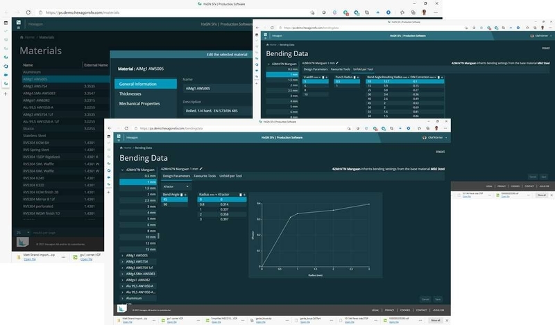

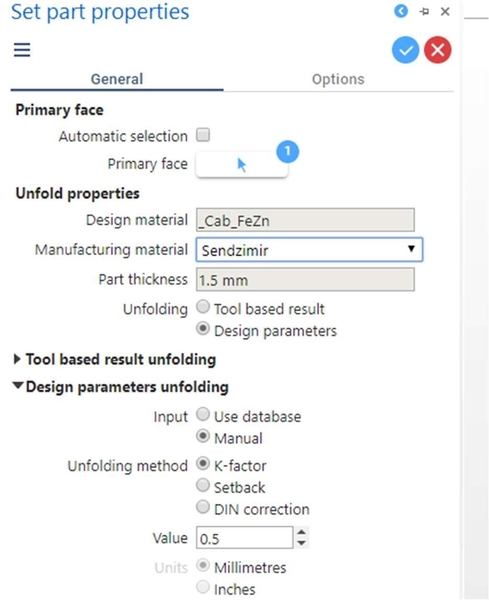

材料
设计材料
DESIGNER 2022.0能够从第三方3D文件中读取设计材料。该材料将显示出来,然后可以与材料数据库中的材料进行匹配:
材料数据库
DESIGNER 2022.0使用了一个全面的材料和弯曲数据库,存储在系统的Hexagon SFx。通过与该数据库的连接,可以访问最新的材料特性和弯曲数据,如常用的展开方法、v字形宽度和工具。

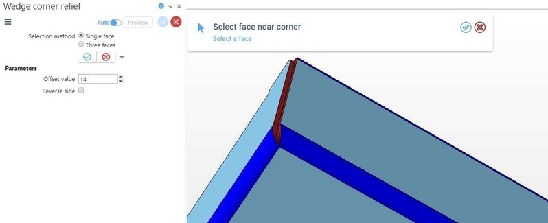

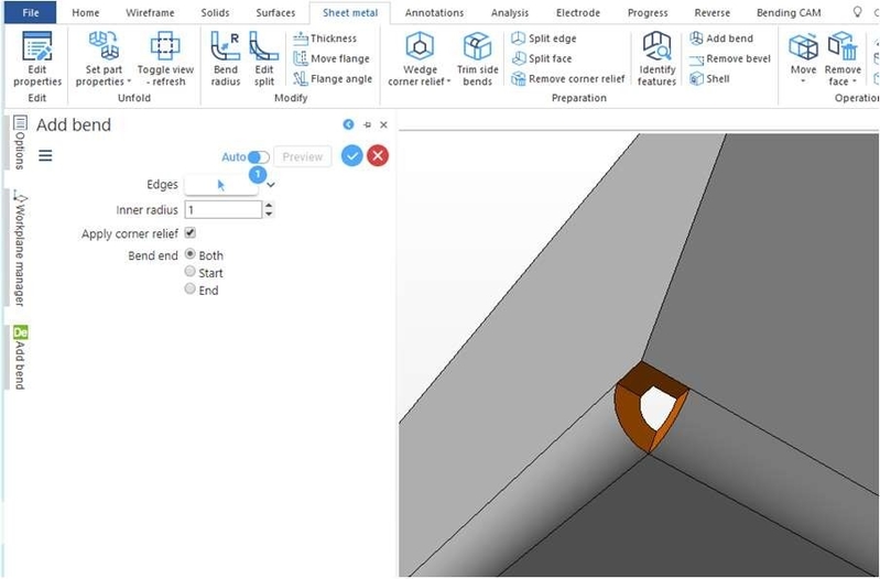

快速自动选择
当应用任何类型的角造型(楔形,圆形或水密),现在可以选择一个单一的点击角:
删除角落救援
一个新的功能允许用户删除一个已存在的角落造型-使改变角落解决方案真的很容易:
自动造型
弯曲造型现在可以自动添加时,增加弯曲的部分.

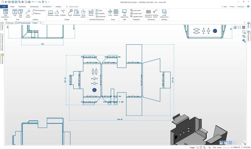

增强展开功能:
二维绘图中的弯曲线和数据弯曲程度、弯曲线和弯曲细节现在都显示在2D图纸中.

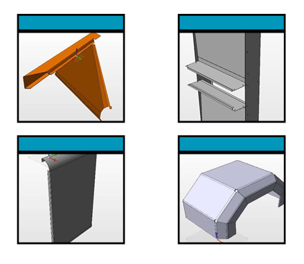

复杂零件
更复杂的零件图现在也可以成功展开,下面是一部分的零件:
