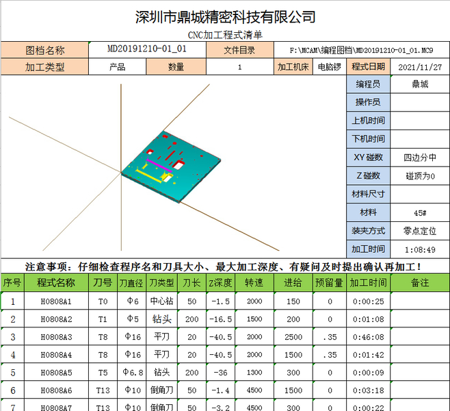

[原创教程] Mastercam程序单制作视频教程
发表于 2021-11-29 22:14:19 | 显示全部楼层 |阅读模式
如由疑问可联系作者本人
微信:15216240651    QQ:3289761233
https://haokan.baidu.com/v?vid=3893277145182864075&bfe=1
