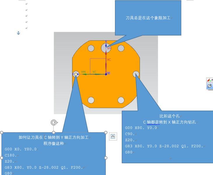

求助车铣加工C轴转到指定的方向加工,如下图所示的方向
