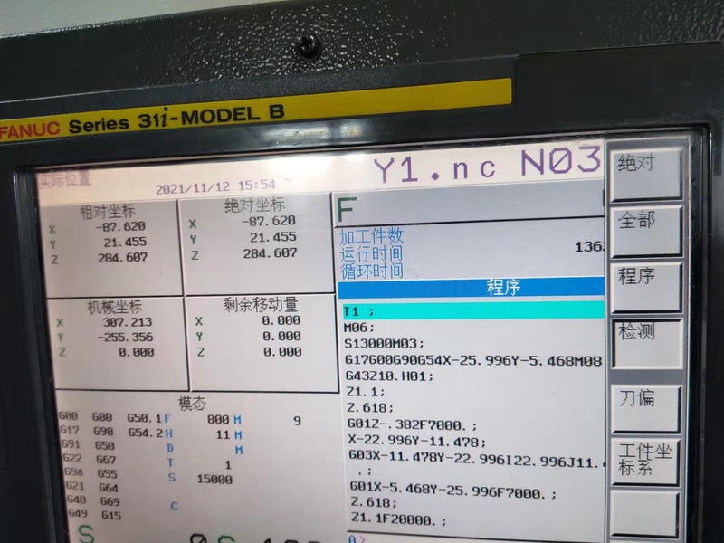

UG用优胜后处理,发那科小黄机报警(换刀指令错误(在同一段)报警)

记事本打开后处理设置文件YSUG3.ini,中间加\n分行输出
set L16 {T$mom_tool_number\nM06}

老师刚刚按照您的方法试了,机器读到T1指令就不动了,M06指令读不了,他这个机器换刀指令不能分开读

没有用!发那科小黄机换刀不能分行输出,机器读程序T1就不读了,读不了M06,启动不了换刀
