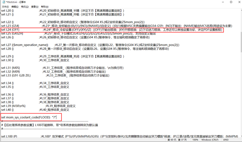

YSUG3通用后处理怎么改默认吹气
发表于 2021-11-10 10:18:09 | 显示全部楼层
记事本打开后处理设置文件YSUG3.ini,加一行
set mom_sys_coolant_code(FLOOD)  "7"
 楼主| 发表于 2021-11-10 12:12:28 | 显示全部楼层
是这样吗?把喷油关闭然后加一行
YSUG3通用后处理怎么改默认吹气 图175923
发表于 2021-11-10 19:43:02 | 显示全部楼层
不用关闭
