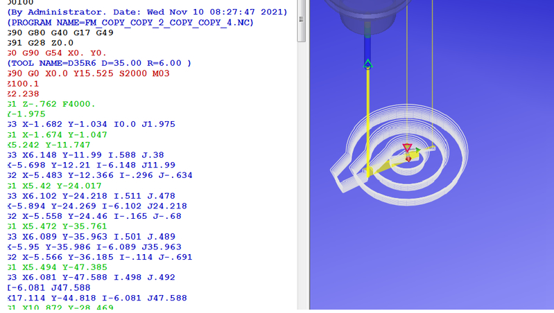

[UG后处理] UG型腔铣挖圆形的孔,后处理刀路缺失
发表于 2021-11-10 08:42:59 | 显示全部楼层 |阅读模式
老师们知道这种情况说明原因导致的吗?、挖槽就没事,挖圆形的就出现这个问题,换了后处理也没用
后处理出来的最外圈的刀路缺失
UG型腔铣挖圆形的孔,后处理刀路缺失 图175918
图档刀路没问题
UG型腔铣挖圆形的孔,后处理刀路缺失 图175919
我把拐角处的导轨形状改成无就好了
UG型腔铣挖圆形的孔,后处理刀路缺失 图175920
