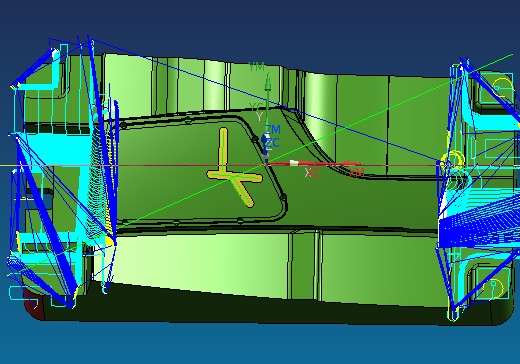

[原创教程] CNC另类加工思路,想看的进来

2粗,基于层,那个药八平坦面那边剪掉,直接R8中光就可以了,你那样要浪费3H

2粗 D16R0.8
2粗
2粗
发表于 2013-3-16 10:23:06 | 显示全部楼层
R8中光那条程式做第三条,D8第四条,后面接过去,还有R2.5的刀清跟要做一个中光0.05/S余量,再光刀
发表于 2013-3-16 10:25:44 | 显示全部楼层
如果你对模具结构懂一点,PL封胶面出来8MM做逼空0.25-0.3只中光,不光刀
