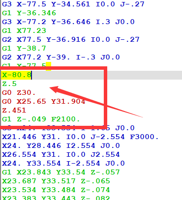

2条或多条程序放在一个子名称下一起后处理出来时,前一条程序结束和后一条程序开始过渡时 P05.1 Q0 G28 Y0 怎么默认去掉它...  如图

按如下设置
set L36 {G05.1 Q0}    ;#L36_程序结束_自定义
set L37 {G28 Y0.}      ;#L37_程序结束_自定义

好的  谢谢
