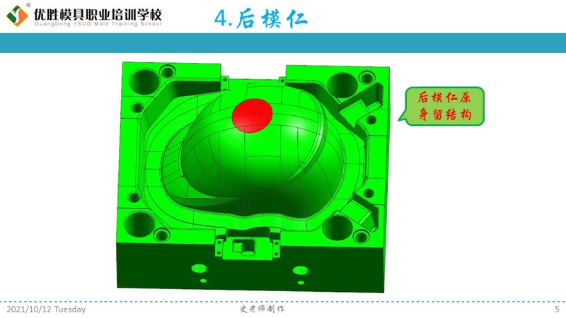

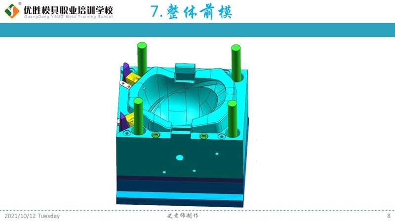

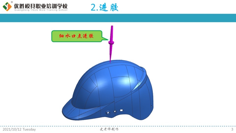

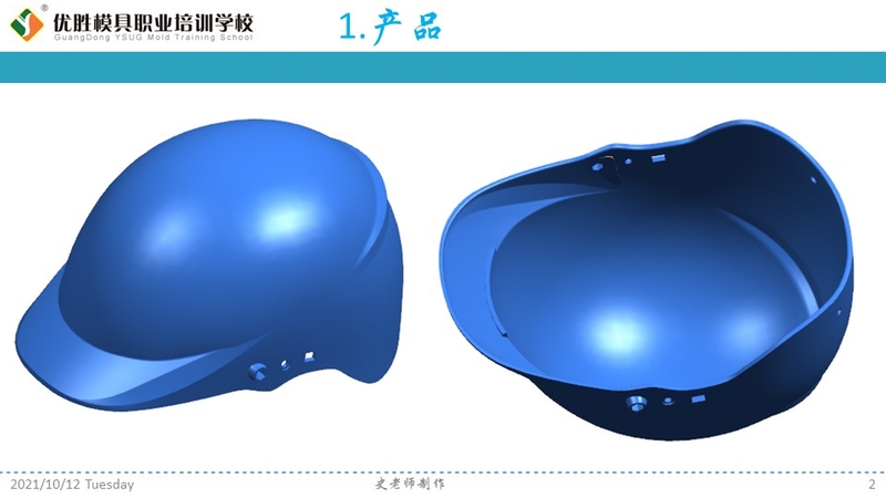

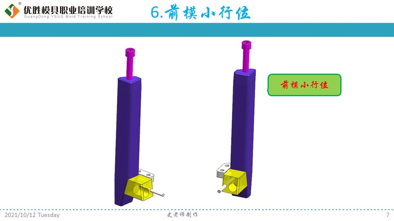

[模具设计] 网红摩托车头盔模具结构
