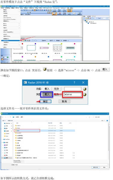

Radan 3D展开SOLIDWORKS零件时判断正反面方向的方法
发表于 2021-9-28 16:06:47 | 显示全部楼层 |阅读模式

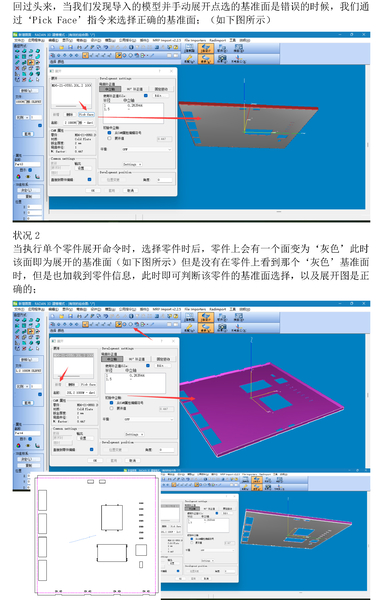

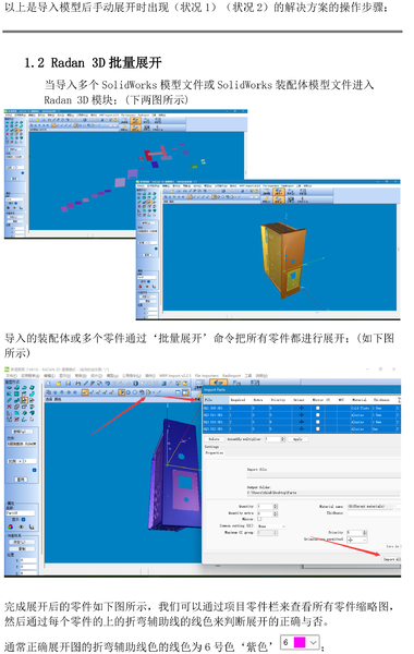

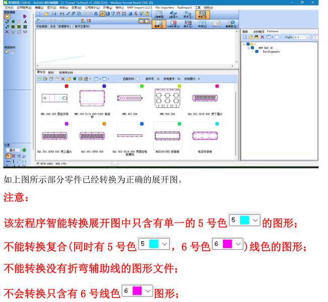

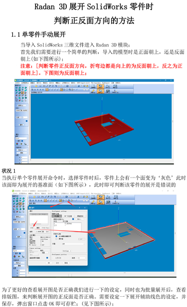

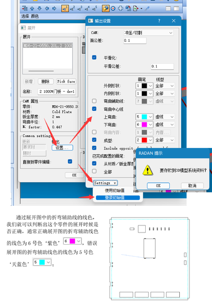

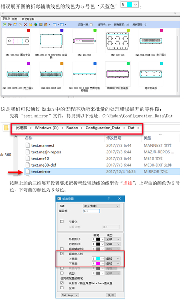

Radan 3D展开SOLIDWORKS零件时判断正反面方向的方法 图175589
Radan 3D展开SOLIDWORKS零件时判断正反面方向的方法 图175585
Radan 3D展开SOLIDWORKS零件时判断正反面方向的方法 图175590
Radan 3D展开SOLIDWORKS零件时判断正反面方向的方法 图175591
Radan 3D展开SOLIDWORKS零件时判断正反面方向的方法 图175586
Radan 3D展开SOLIDWORKS零件时判断正反面方向的方法 图175587
Radan 3D展开SOLIDWORKS零件时判断正反面方向的方法 图175588
