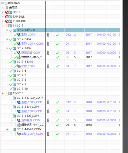

如图   让程序组里的程序  出单个的程序怎么弄  用的优胜后处理
2#
 楼主| 发表于 2021-9-27 14:32:16 | 只看该作者
优胜三轴出来 是一个程序
3#
发表于 2021-9-28 23:17:32 | 只看该作者
记事本打开YSUG3.ini设置
set L102 {BOTH}   ;#L102*_分组处理打开或关闭_{BOTH}/{YES}/{NO}({BOTH}为总程序+分组/{YES}仅分组程序/{NO}仅单条总程序)
