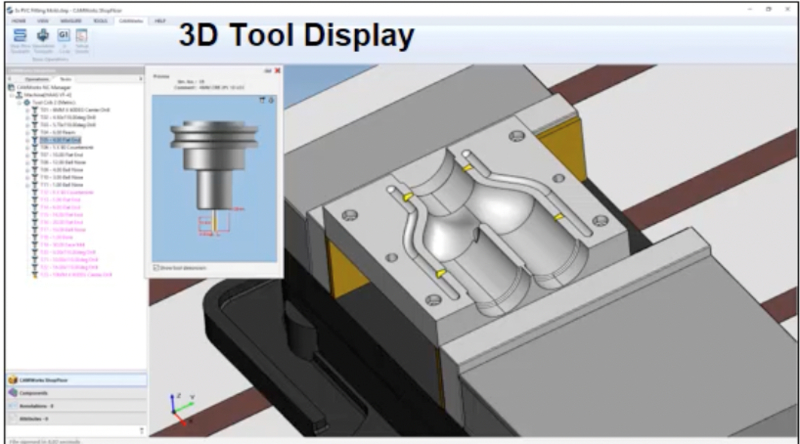

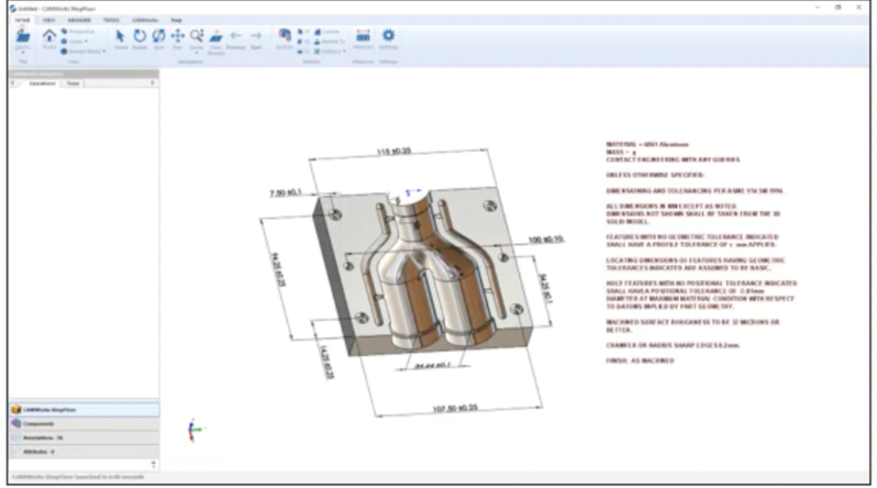

用MBD来观察零件模型,这是3D模型应用发展的趋势
用3D数字模型来确定工件的装夹位置和定位

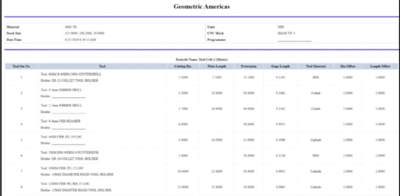

电子版工序卡/刀具列表

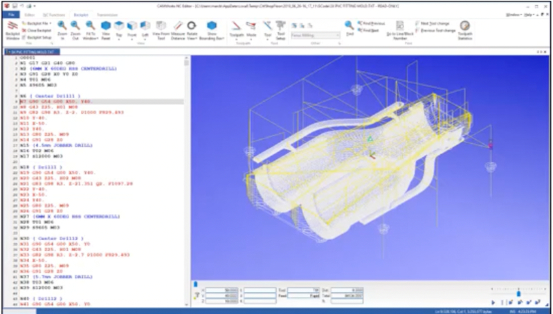

CNC编辑器以及加工轨迹重现。
注意:这里显示的轨迹图形是根据输出的数控G代码绘制的,而不是CAM软件生成的。一般称之为Back Plot,由此可以检查加工轨迹的正确性。
