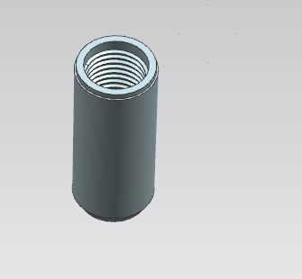

老师,请问一下这个打火机怎么开模合理?主体要1*16穴,螺帽要1*64穴,该如何开模比较合理呢?能大概说下如何排位,基本机构是什么吗?万分感谢,万分感谢,万分感谢!!!
开模问题 图175561
开模问题 图175562

发表于 2021-9-24 14:23:17 | 显示全部楼层
开模问题 图175564
两侧要出行位,如果排位比较多  内模会比较大  做一出四  或者一出八比较合适  小的一出64的没有问题
 楼主| 发表于 2021-9-24 17:25:32 | 显示全部楼层
两个产品都用哪些结构呢?
发表于 2021-9-27 11:17:19 | 显示全部楼层
第一个产品两侧出行位  第二个产品要螺纹抽芯
