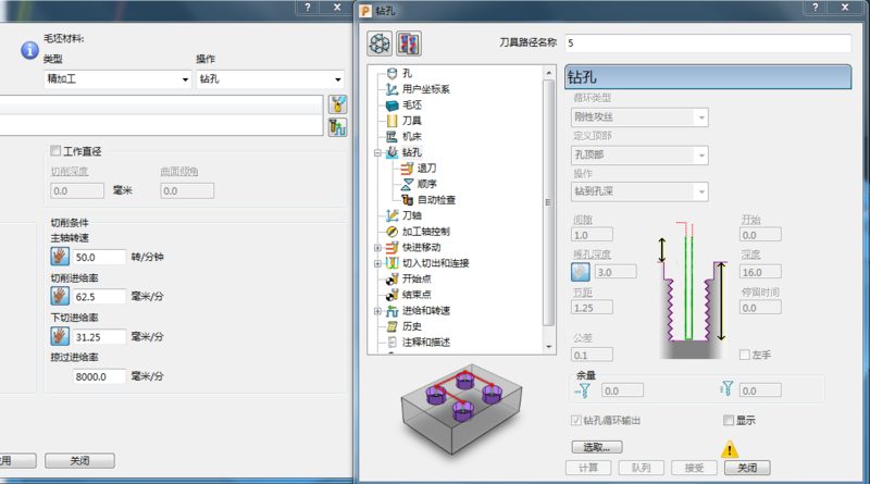

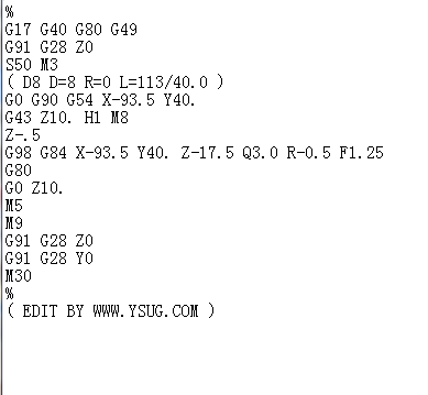

本帖最后由 如鱼饮水 于 2021-8-31 01:24 编辑 求修改后处理,三菱系统,刚性攻丝问题。处理出来进给不对,不敢用!图是设置参数和处理出来的程式!!!

你这个处理出来的F是对的,三菱系统攻牙F是螺距
 楼主| 发表于 2021-9-14 15:15:24 来自手机 | 显示全部楼层
好的,谢谢
