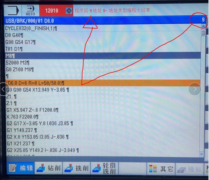

下载了论坛的通用后处置,试机828D对()不支持,可以帮忙删掉()这行不?
PM文件夹生成程序,合在一起后处理,生成的程序里里面每个刀路前都有这个()
还有可以将开头和结尾改成这样不?麻烦了的呢~
CYCLE832(0,_FINISH,1)
D0 G40
G90 G54 G17
T20 D1
M6
S12000 M3
G0 Z100 M8
G0 X13 Y20
Z1
G1 X....
G0 Z100 M9
G0 Y150
SUPA
M5
M30
非常感谢的~~

发表于 2021-8-27 14:07:11 | 显示全部楼层
前面加个;不就行了
 楼主| 发表于 2021-8-27 14:41:47 | 显示全部楼层
手动加的麻烦,有时同一把刀几个刀路合在一起,每个刀路开始它都生成(),找起来很麻烦。
