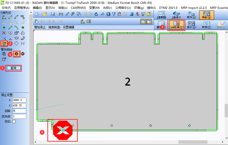

暂停拿料:
首先在给零件进行加刀处理的时候就需要给零件加上暂停拿料的指令;
钣金加工编程软件Radan暂停拿料和滑槽的使用方法 图175363

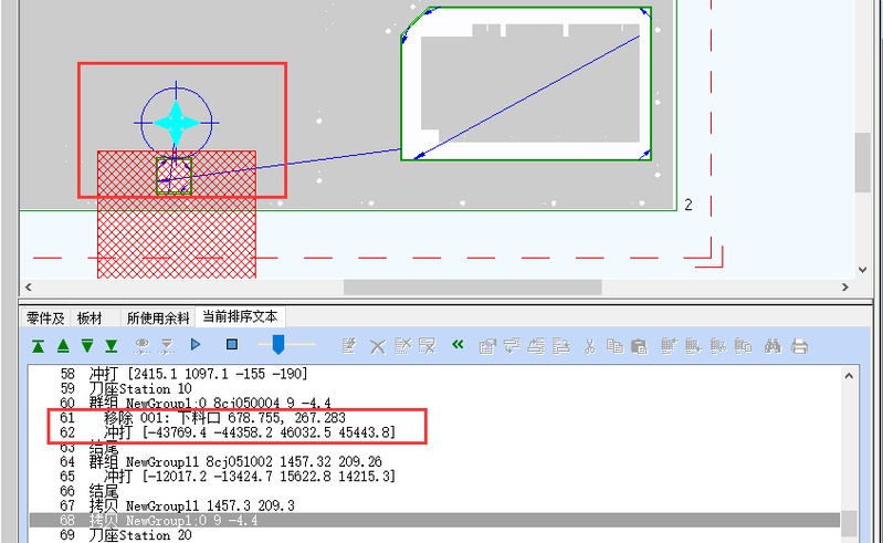

接着在排序模块下,需要编辑新的群组NewGroup1,并添加冲打指令;
钣金加工编程软件Radan暂停拿料和滑槽的使用方法 图175364

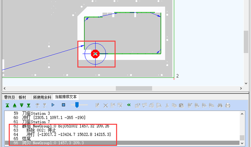

然后在Main指令界面下添加拷贝群组1,并指定需要暂停拿料的刀具;
钣金加工编程软件Radan暂停拿料和滑槽的使用方法 图175365
最后整板,模拟指令或者检查排序文本有无暂停指令;
钣金加工编程软件Radan暂停拿料和滑槽的使用方法 图175366

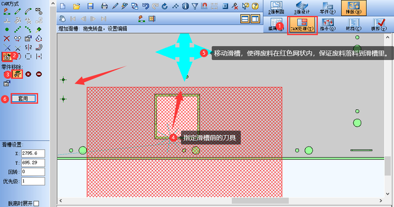

废料滑槽:
废料滑槽功能与暂停拿料相似,但是滑槽功能有局限性,首先是机床的废料落料的滑槽区域大小,若废料的区域大于滑槽区域就不可以进行此操作,这点在零件CAM加刀的时候就有显示;
钣金加工编程软件Radan暂停拿料和滑槽的使用方法 图175367
接着是指令,与设置暂停拿料指令方法相同;
钣金加工编程软件Radan暂停拿料和滑槽的使用方法 图175368
钣金加工编程软件Radan暂停拿料和滑槽的使用方法 图175369
