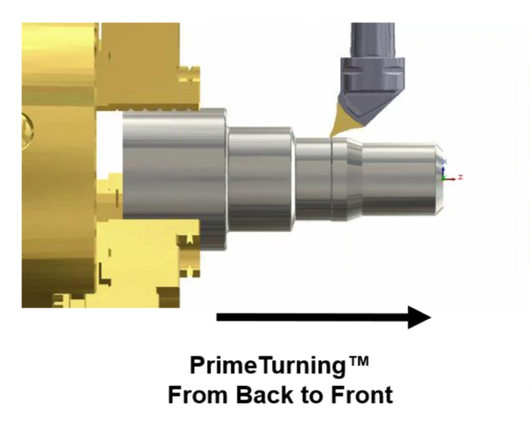

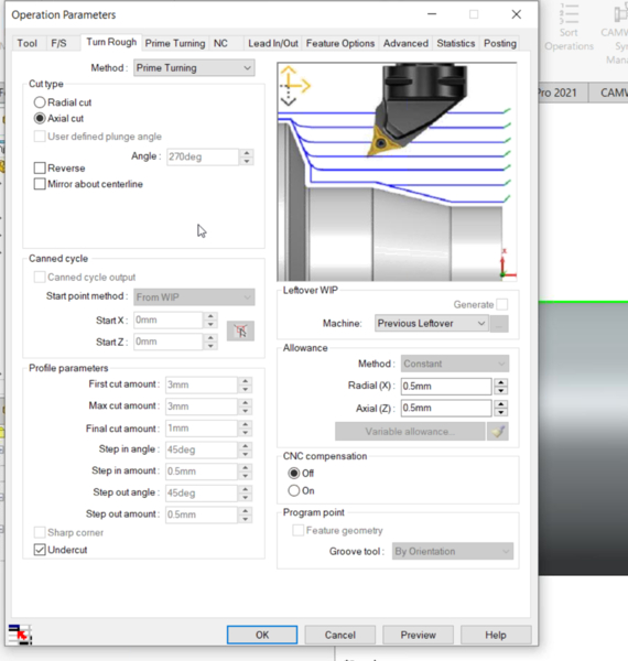

目前,CAMWorks软件可以选用CoroTrun®Prime类型A和类型B刀具,通过其独特的加工路径以实现加工效率的提高、使得加工周期缩短,并延长加工刀具的寿命。这个技术的关键是为车削加工在切削的全方向上进行加工操作提供了更大的灵活性。
CAMWorks支持PrimeTurning™ 车削加工技术的应用 图175357
PrimeTurning™技术的优点:
更高的进给率Higher Feed Rates
CoroTurn® Prime刀片的形状,允许采用与传统车削加工不同的刀具加工路径,从而可以实现更小的切入角和更好的车削切屑的控制。这使得机床能够实现更高的进给速率,比传统的进给速率快2到3倍,同时仍然保持相同的公差和加工质量。
此外,刀具路径的方向提供了机床加工零件90度台阶的能力。这就使得实际加工时您可以减少换刀的次数,从而采用一把刀具完成更多的加工,包括外圆、台阶、槽、内圆等。

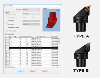

CAMWorks工艺数据库TechDB™现在已经可以支持来自技术合作伙伴Sandvik Coromant提供的大多数PrimeTurning™镶片刀具。包括A型和B型PrimeTurning™刀片,这可以直接访问CAMWorks工艺数据库,已经有超过85个独特的PrimeTurning™刀具,系统中设有专门的过滤器,可以使您快速定位PrimeTurning™刀片及其刀具。
