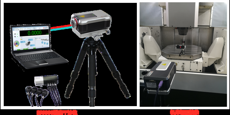

一、新制造的数控机床出厂测试及使用现场验收
2分钟了解您的机床是否需要“打激光” 图175349
激光干涉仪在机床出厂前的调试使用
数控机床在装配完成后,其定位精度一般是达不到出厂标准要求的,单纯靠提高零件加工精度,或者提高装配质量来保证机床精度,将极大地增加制造成本,而使用数控系统的“螺距误差补偿”功能,对数控机床的误差进行补偿,是一种即有效又经济的方法,SJ6000激光干涉仪可以精确的进行误差测量和补偿。

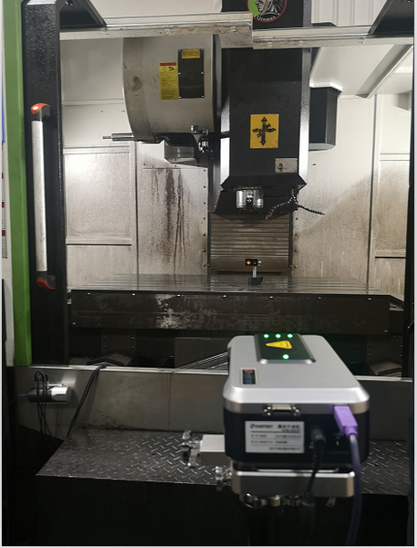

三、数控机床大修后(如更换轴承、导轨、丝杠、进给电机等)校准
2分钟了解您的机床是否需要“打激光” 图175351
激光干涉仪在机床维修后的重新测量和补偿
当机床大修过后,装配上的精度和位置都有变化,此时就需要再重新进行螺距误差补偿。
在安装丝杆中,丝杆锁紧螺母拧得很紧,丝杆预拉过大,丝杆将被拉长,螺距变长,这在起点处影响较小,但在接近终点处因螺距积累误差,将会产生较大的位置误差。同样预拉过小,也会发生螺距变小。
在装丝杆轴承座时,一定要将锥销敲到位,否则丝杆整体与导轨不平行,螺距变小,此时就可以通过SJ6000激光干涉仪来测量,进行最正确的螺距误差补偿,使设备精度达到要求。
