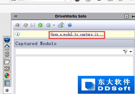

如果没有在SolidWorks中打开任何模型,则点击帮助链接将要求我们:
打开模型以捕获它
7.单击链接,然后浏览您要自动化的SolidWorks零件或装配体。
