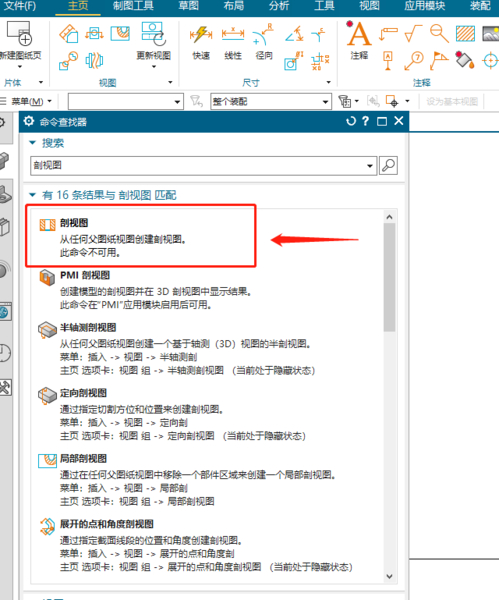

请教大神,UG1980的剖视图命令为什么用不了
UG1980 剖视图命令 图175221
UG1980 剖视图命令 图175222

先要创建主视图,从主视图才能生成剖视图
