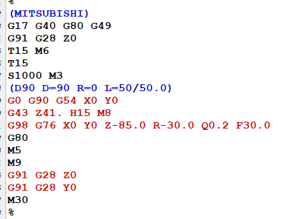

最后M01代码位置最好是换刀代码前面,在换刀之后 ,做较高东西时,比较不安全

你是不是选错选项了。你把那个Q0.2删了再后处理看下有没有。

用老版的后处理  处理出来的程式正常输出G86
