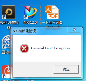

软件是在你们平台下载的,以前是用着的,突然就出现无法启动的问题,我也常试用另外一台电脑试过也无法解决该问题,麻烦帮我查找一下问题,谢谢!

UG12.0启动提示问题 图175137

原因是以前装了UG外挂 增加了许多环境变量 你把关于以前外挂的变量删除就可以了
发表于 2021-7-15 12:52:58 | 显示全部楼层
更新显卡驱动
先不装各种UG外挂
升级WIN10-64专业版系统
