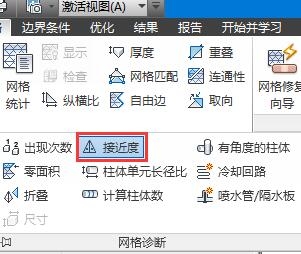

** 警告 700955 ** 有两个单元过于靠近第一个单元
可用模流中的接近度进行诊断  然后修复
