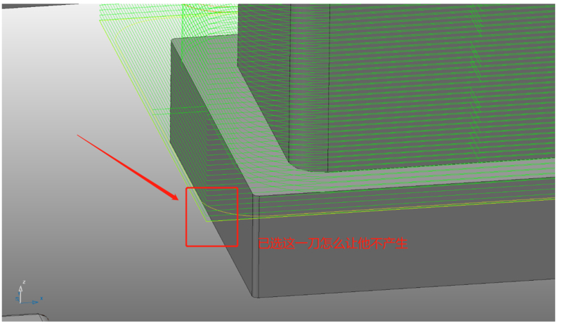

电极开粗,老是会产生一条这种刀路,我看别人的都没有,怎么才能不产生

控制深度比基准面高0.1
