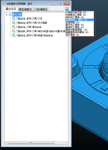

2-1;这是一款集于策略模板,宏,模板对象集合的一个程序,你也可以作为为策略选取器,也可以是宏管理器,也可以作为模板对象模板管理器。
2-2:如果你使用多个窗口选择策略,两个图档使用的模板方案不一样,管理器会自动识别当前PM所使用的模板。
2-3;ptf模板支持全图标显示,利于识别
2-4;模板对象支持保存刀具路径结构,及预览刀具路径结构
:2-5:你可以单纯的作为策略选择器使用,也可以单纯的作为模板对象管理器来使用。
也可以作为宏管理器来使用,也就分成三个程序去单独使用,也可以混合随意嵌套或者分组分类去使用。
浩模开发的小工具,界面演示,

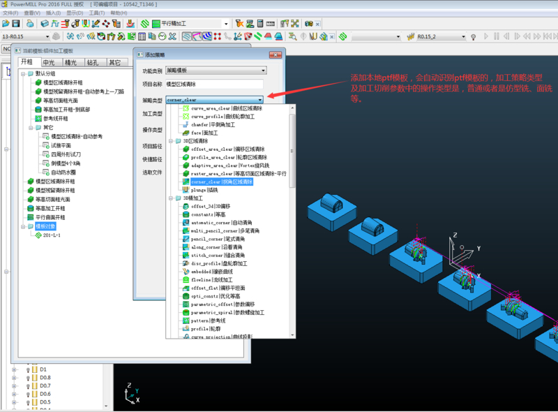

1-支持添加三种功能,ptf模板,宏,模板对象
1-1;你可以将你以前保存本地的ptf模板,通过拖动到编辑框,快速的添加到管理器当中。当添加本地ptf模板的时候,程序会自动识别该模板保存的策略类型,并且自动获取其对应的图标(前提是已经保存参数的模板)。管理器目前图标已经涵盖了PM8-PM2022所有策略图标。
1-2:也可以重新指派的模板策略图标设置精/粗的加工类型,也可以重新指派操作类型是,普通、插销、面铣、钻孔、等等。管理器会自动获取当前本地ptf文件的刀具路径策略类型及加工参数操作类型。
2-添加宏命令到程序
你也可以在树型框中添加宏命令,宏命令的图标不一致,便于识别!宏命令经过加密处理!
2-捕抓当前PM项目为模板对象,方便下次套用模板
1;你可以通过,添加或者,更新刀具路径结构按钮,快速的或者当前PM项目结构,及更新当前预览图片,从而快速实现当前的模板对象。
2:保存好以后,下次遇到类似的工具,你可以通过预览,当前模板对象,可以快速的寻找及预览模板对象结构,
3:你也可以为已经保存好的模板对象,打开后进行再次更新。
4-快速切换已经保存的模板方案集合
平常自己添加好的模板,保存为dll后,你可以快捷的切换,程序会自动记忆当前PM使用的模板。
5-随意组合,编辑模式下可以,随意添加删除,修改,排序,分组
1;管理器可以无限添加分类(也就是选项卡这里),你可以随意的、添加、删除、修改、编辑等。
2-树型框打开编辑模式下,你可以无限的分组,新建文件夹,任意的或者重复的添加,ptf模板,宏命名,模板对象等,把它归类放,无限的嵌套使用等。
3-对已经新建的功能,再次修改的时候也可以给它换一种功能。可以进行添加,修改,删除,重命令,随意的归类
分,随意排序如果你觉得排序方式,或者分组不对,你可以随意的拖动去改变它的顺序,或者去改变层级及子父关系。
