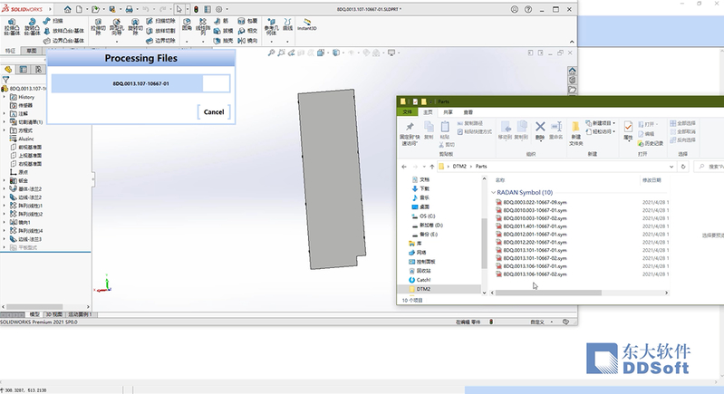

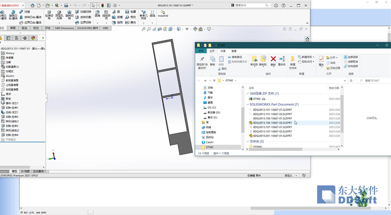

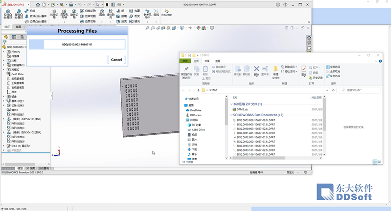

1、        钣金套料软件Radan可通过DTM2批量导入SolidWorks模型并自动展开;

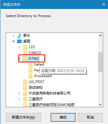

通过DTM2应用程序直接浏览SolidWorks模型位置文件夹。
钣金套料软件Radan会应用DTM2工具执行批量导入并展开该文件夹下的所有SolidWorks模型

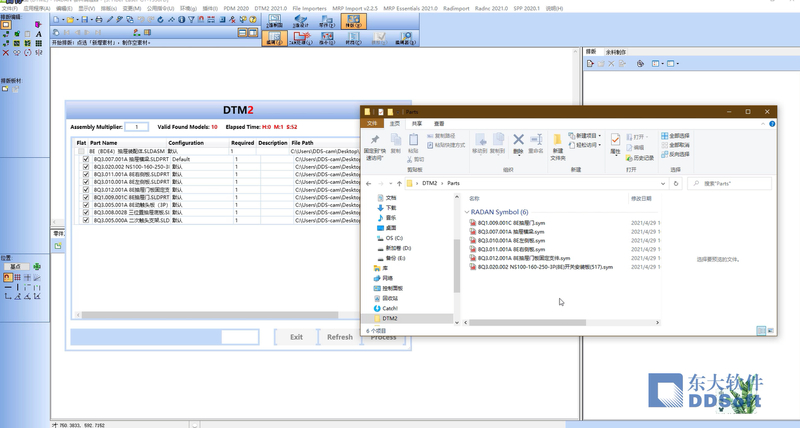

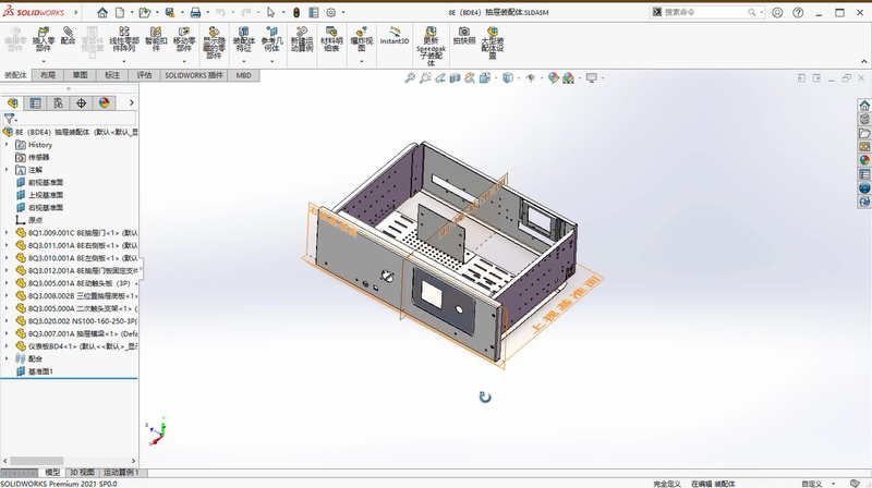

2、        钣金套料软件Radan调取SolidWorks装配体导入至套料项目中;
在SolidWorks软件中打开装配体

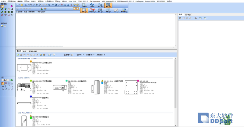

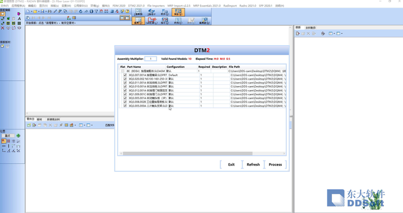

在钣金套料软件Radan中创建套料项目,并运行DTM2工具
钣金套料软件Radan会应用DTM2工具执行批量导入并展开该装配体下的所有SolidWorks模型,并加载至套料项目中

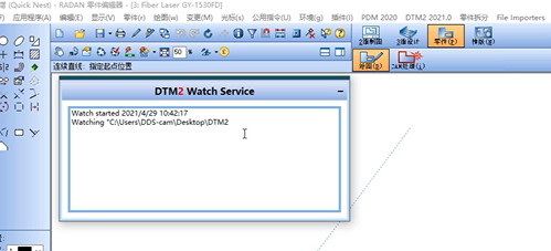

3、        钣金套料软件Radan的DTM2的无人值守;

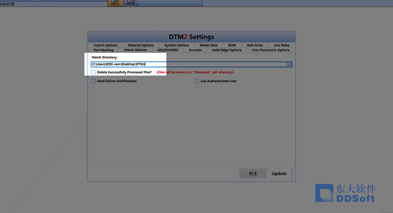

通过在Radan软件的DTM2中设置监测固定文件夹位置,实现自动导入并展开的工作。
启动无人值守后,DTM2会一直监测该文件夹,直到手动停止

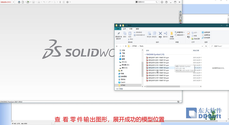

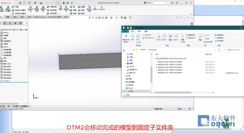

完成导入展开的模型会被移动到固定文件夹“Processed”下,展开失败的也会被移动到固定文件夹“Failed”下
在指定位置查看展开图形
设计部门完成三维设计后可直接吧模型放置到DTM2自动监测文件夹中,那么DTM2工具即可自动完成所有模型的展开工作,高效快捷,提供工作效率。
