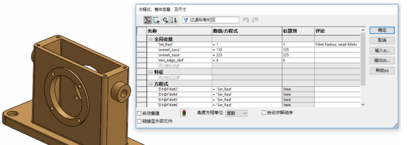

二、        我们可以通过SOLIDWORKS 自带的方程式功能来驱动模型,实现模型变更。这个方法需要有比较强的逻辑思维,逻辑关系式全部都在一起,关系混乱。适合比较简单且逻辑关系较少的模型;后期需要调整工程图。

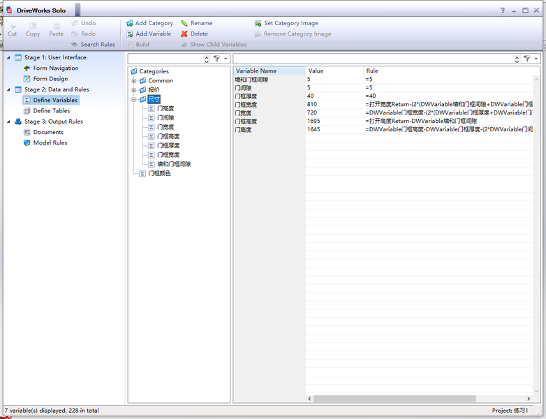

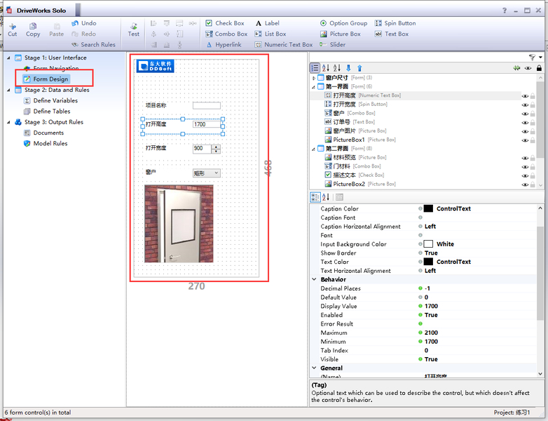

DriveWorks Solo应用分为三步,
(1)        设定输入界面
(2)        设定变量及变量规则
(3)        关联变量到模型。
完成之后就可以直接运行程序完成模型的变化。
如果能熟练掌握Drive Works 的功能,可以实现我们快速的设计更改,对于相似类模组件的改变达到效率提升效果,极高的提升了工程师的设计效率。
它是把模型中离散的尺寸变量手动抓取出来,在Drive Works中进行变量关联,规则创建,将创建好规则的数据连接回模型上。我们的设计变更从未变得如此的简单高效!
