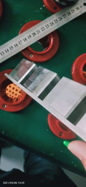

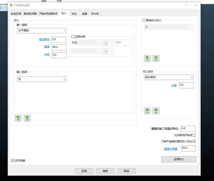

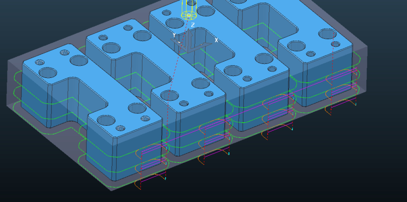

各位老师好,我用的是模型轮廓的策略加工侧壁走两刀(每刀0.1),相应的切入切出都设置了重叠量为什么还是有刀痕?(走一刀的时候反而就没有刀痕) 微信图片_20210510143309.jpg 微信截图_20210510143140.png 微信截图_20210510143215.png

角落下刀

除了角落下刀?有些时候角落没办法了?
