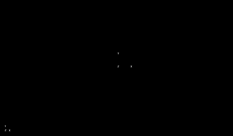

[PowerMILL] pm2021截图没有造型只有坐标怎么解决
发表于 2021-5-4 11:39:12 | 显示全部楼层 |阅读模式
使用的是pm自带的拍照功能,有解决的办法嘛。
pm2021截图没有造型只有坐标怎么解决 图174707
发表于 2021-5-6 08:46:02 | 显示全部楼层
检查是否独立显卡,用360驱动大师升级显卡驱动
 楼主| 发表于 2021-5-22 13:46:16 | 显示全部楼层
是显卡问题,禁用独立显卡使用核显就可以正常截图,但是禁用或开启独立显卡需要重新启动pm比较麻烦,不知道有没有更好的解决办法。显卡是丽台4000显卡。
