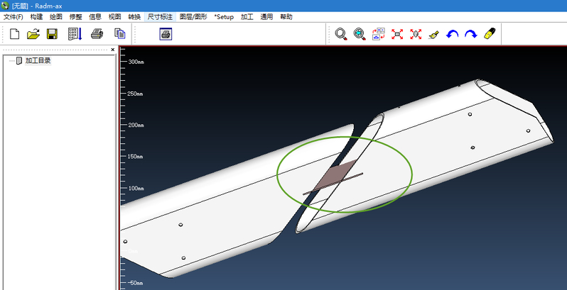

1、        导入需要切割的零件:
保持适当的间隙。
2、        添加薄片:
薄片与间隙同宽,薄片厚度与微链接尺度差不多;
3、        添加切割路径:

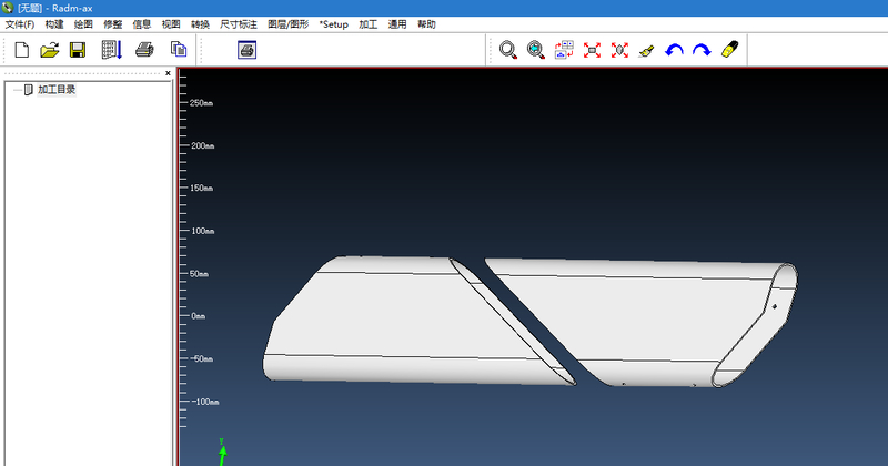

这样,就是先了一个轮廓,分次序切割!
4、        完成切割。
今天,就给大家演示了简单的切割技巧。
