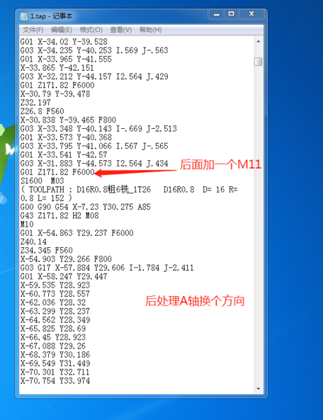

powermill四轴后处理方向反了,还有前面程序前面少一个松开指令?
系统: 发那科
修改地方:1)方向反了可以改一下
                2)还有同一把刀转方向时候程序前面没松开    在四轴旋转前面加一个松开指令
                3)M11改成M41     M10改成M40
优胜PM2019-4_发那科4轴后处理_4A.rar

发表于 2021-5-4 16:48:13 | 显示全部楼层
已修改,请测试
优胜PM2021-4_发那科4轴后处理_4A.rar (49.79 KB, 下载次数: 1620)

发表于 2021-8-26 08:25:21 | 显示全部楼层
你好,已测试后发现,后处理4轴定轴加工时同一把刀具M40锁死后在转另外的角度时,没有M41松开指令,请在改改
