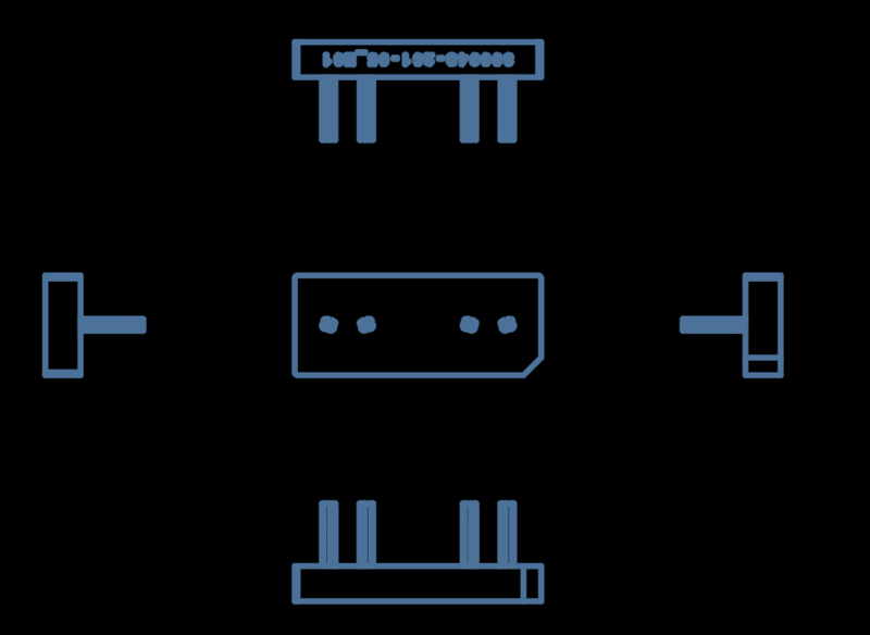

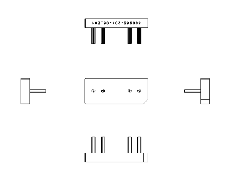

UG10导出CAD后线粗细不正常
大神求操作
UG10导出CAD后线粗细不正常 图174619 UG10导出CAD后线粗细不正常 图174620

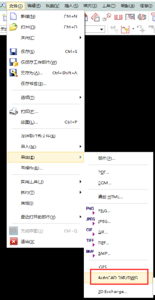

发表于 2021-4-23 19:35:01 | 显示全部楼层
10.0的2D图不能选择下面的2D  要选择如图所示的选项
UG10导出CAD后线粗细不正常 图174641
