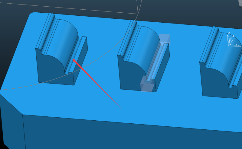

PM加工电极R0.1的刀 火花位-0.15怎么加工

特殊电极建议UG直接偏置面放好火花位,再倒入PM
