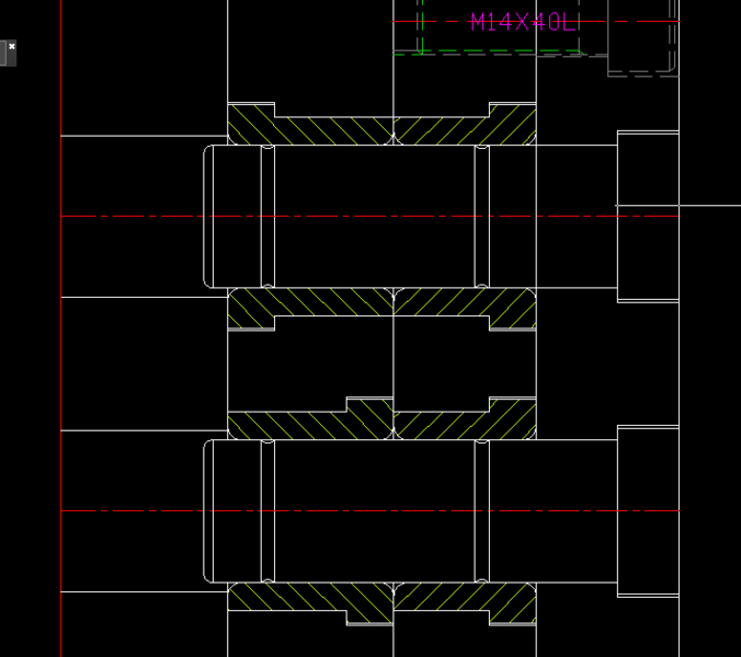

请问有螺丝锁的,挂台放中间 ,那需要开的板子 上面导套挂台有啥朝向要求没

发表于 2021-4-22 14:37:56 | 显示全部楼层
没有问题的,因为导套上有5-10MM的长度是做的过盈配合,压入模板的,不用担心会掉下来
