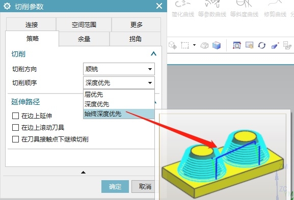

等高轮廓加工单独加工一个时是不抬刀的!超过俩个就一直抬刀,参数设置选的深度优先!想不抬刀的话怎么设置啊?有没有知道的,坐等!先谢谢了!!

发表于 2021-4-19 19:24:52 | 显示全部楼层
回帖奖励 +50 Q币
始终深度优先
谁知道呢
 楼主| 发表于 2021-4-20 17:15:40 | 显示全部楼层
你好,这个始终深度优先在哪个选项卡里面?我没找到
发表于 2021-4-21 14:16:16 | 显示全部楼层
回帖奖励 +50 Q币
等高轮廓加工不抬刀怎么设置 图174624
