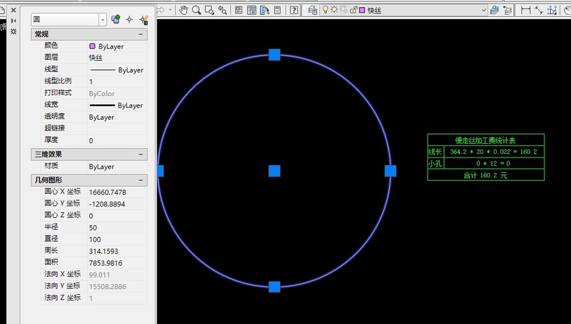

这个插件蛮好的,唯一的遗憾就是默认加了圆半径,影响周长计算。
可能作者考虑的是编程以后图形变了,不存在问题。但是一般的圆,算起来就问题大了。
圆周长 多加了半径的问题,一个直径1000的圆,就要多500线长了。
线切割加工费自动计算软件CAD外挂,圆加了半径,有问题 图174588
