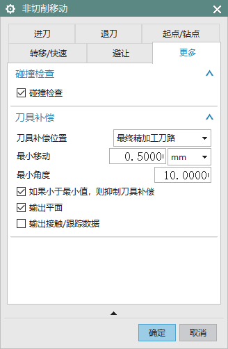

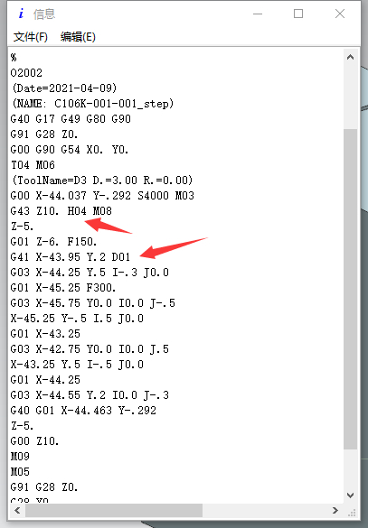

QQ图片20210409193302.png   为什么后处理出来的刀补都是G41  后面都是D01
