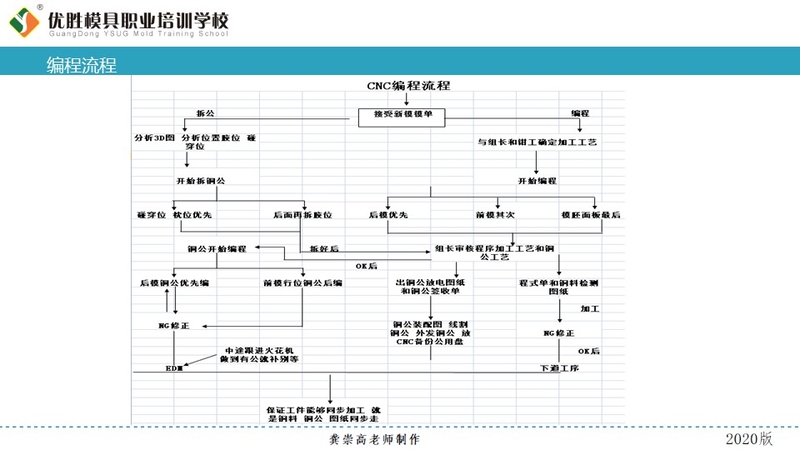

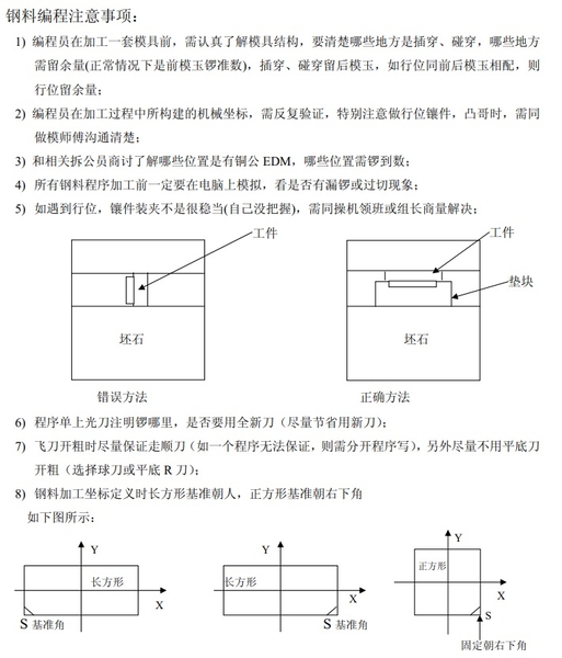

有厂里的CNC编程流程要求单吗各位大师能分享一份来参考吗

厂里的CNC编程流程要求单吗各位大师能分享一份来参考吗 图174592
厂里的CNC编程流程要求单吗各位大师能分享一份来参考吗 图174593
