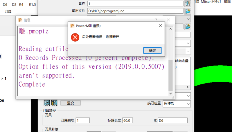

发表于 2021-4-7 13:57:09 | 显示全部楼层 |阅读模式
安装版本power mill 2020    power mill 2017
后处理时,出现错误
求解,谢谢@优胜老师

发表于 2021-4-8 10:58:33 | 显示全部楼层
用学校最新后处理、检查后处理位置是否选取后处理文件

 楼主| 发表于 2021-4-8 15:54:42 | 显示全部楼层
优胜PM3_通用后处理-支持五大数控系统
谢谢龚老师,问题已解决
软件安装问题:先安装PM2020后,又安装PM2017,使得后处理出问题。
解决的办法是:重新安装PM2020后,后处理可以正常使用。
