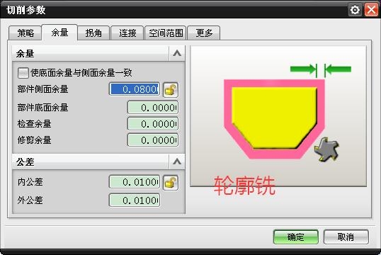

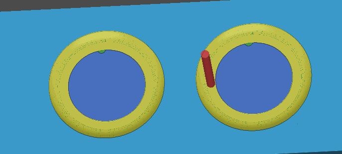

老师帮忙看下等高留余量0.08然后用固定轮廓铣,有的地方为什么加工不到呢?有明显的接刀痕(实际加工出来接近根部地方跟开粗的一样)

UG12.0引导线可以生成流线刀路

等高的时侯,曲面区域要勾选底面余量与侧面余量一致,不然光刀的时候光不出来。

柯琪辉 发表于 2021-4-14 22:07
等高的时侯,曲面区域要勾选底面余量与侧面余量一致,不然光刀的时候光不出来。 ...
学习了。。。谢谢
