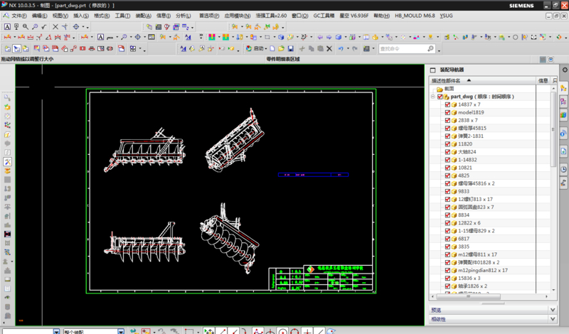

发表于 2021-4-5 01:35:43 | 显示全部楼层 |阅读模式
用史老师的模板 不会用
零件明细表不显示零件
求助 求助 求助
有没有系统的教程
sdfadfwo d 4156
发表于 2021-4-5 14:16:19 | 显示全部楼层
有可能  是你这个标准件没有设置属性   这个模板仅仅只是一个图框  也包括出图纸的一些设置   但没有设置明细表的功能
