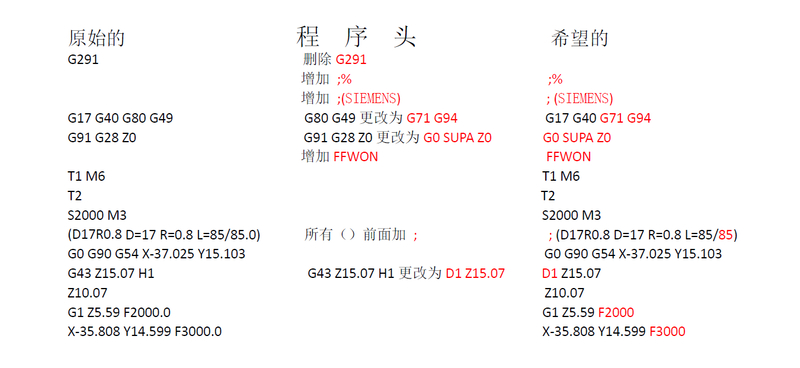

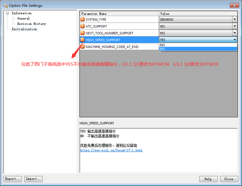

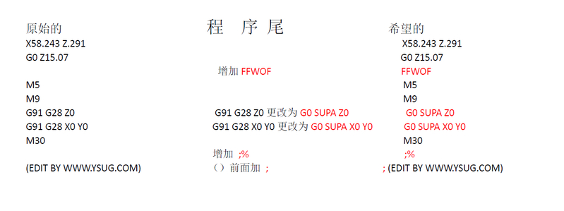

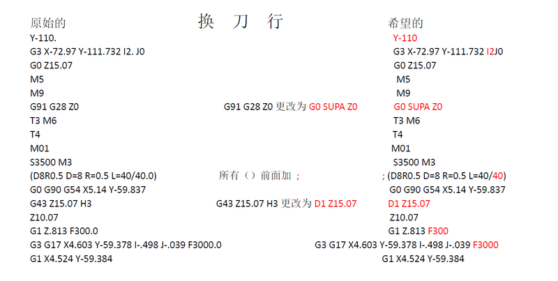

论坛里下载的2020.12.06更新后处理,机器是西门子828D和840D系统,发现几个问题:1、换刀指令和回零指令是FANUC系统的,西门子不能识别;2、选了西门子系统,勾选高速高精指令后不会输出高速高精指令;3、“()”前面没有过滤符号“;”,西门子系统不能识别跳过;4、不管是选择西门子还是FANUC系统,F代码G代码及IJK代码整数时整数后面有小数点或者.0,去掉小数点跟0就更完美了。具体情况描述在附件里,麻烦优胜老师帮忙修改下,谢谢!!758452745@qq.com

小数点前面略掉的“0”如果可以加上去就更好了!
发表于 2021-3-20 21:35:36 | 显示全部楼层
收到,多谢建议指正
