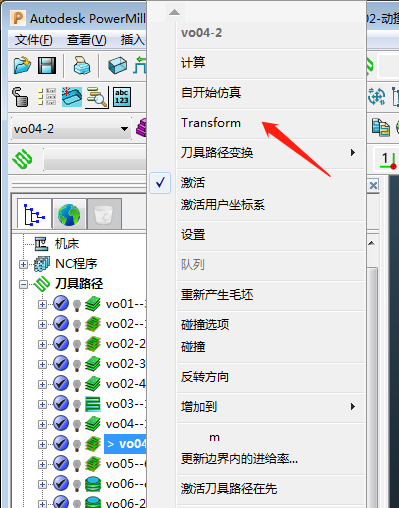

这个是刀具路径右键菜单。这个地方PM2016的时候是汉语 转换。到PM2017的时候就编程了英文。这样就和快捷里的另一个起了冲突。求助这个改成汉语变换怎么改。在哪个文件里修改。不胜感激!

发表于 2022-1-20 22:18:11 来自手机 | 显示全部楼层
请问下你是怎么解决的,我的菜单好多都是英文的
发表于 2022-2-3 12:45:59 | 显示全部楼层
记事本打开外挂菜单目录文件修改,Pmill2\user_menu
