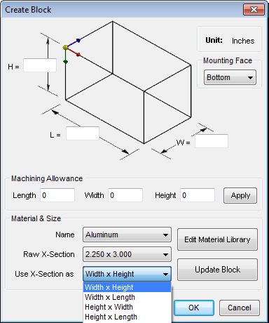

摘要:众所周知,液压阀块是由一个长方体的块来设计的,但是一般时候我们企业中都有特定的阀块的尺寸参数,为了方便我们快速的来创建一个液压阀块的尺寸,全球专业的液压阀块设计软件MDTools能够快速帮助我们通过便捷的功能来实现它,下面我们来看看怎么操作吧!
液压阀块设计软件MDTools快速创建空的阀块 图174292
方法:
1. 首先打开MDTools,选择块这样的功能.
2. 在材料和尺寸区域的名称下拉菜单中选择材料。
默认的材料是铝。如果需要的话,您可以改变材料。
3. 从原材料X-截面列表选择原材料的X截面。
4. 从采用X-截面作为毛坯的列表中选择要求的选项。
您可以采用X-截面的任何长宽高的组合。
5. 点击更新块尺寸。
MDTools 根据选择的X-截面尺寸更新块的尺寸,采用X-截面作为毛坯的每个选项对应不同的选择。
液压阀块设计软件MDTools快速创建空的阀块 图174290
6. 输入块的第三个尺寸,例如,如果X-截面是块的宽度和高度,则输入块的长度。
7. 输入这些尺寸的加工容许公差。
8. 点击应用。
当绘制集成块时,相关集成块的尺寸要减去加工容差。
9. 输入数据完成后,点击。
MDTools将在SolidWorks建模工作区域自动创建块。
