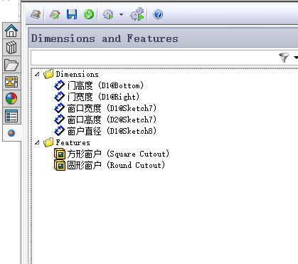

第一步:捕获SolidWorks模型
使用DriveWorks加载项捕获当前在SolidWorks模型、部件和图形中手动更改的参数。
参数化Driveworks在行业中快速完成设备变形设计 图174283

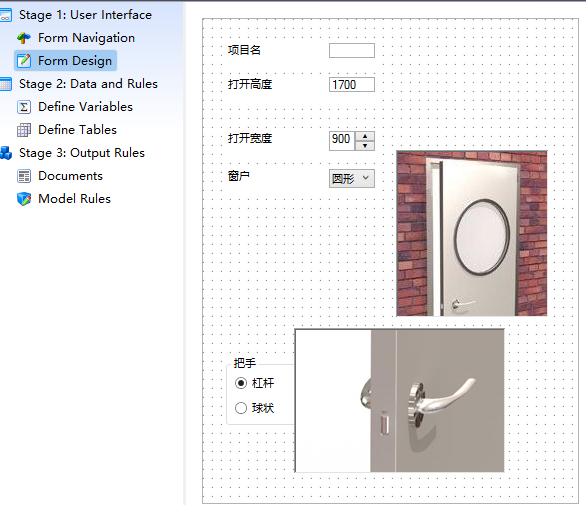

第二步:构建规则和逻辑
将工程知识输入到自定义规则中,以使用智能传动系统规则生成器自动控制和更新捕获的参数。
参数化Driveworks在行业中快速完成设备变形设计 图174284
第三步:运行项目
后台自动一遍遍运行模型项目。输入特定于订单的设计要求,并根据您的规则自动生成新的solidworks模型、组件、图纸和物料清单。
参数化Driveworks在行业中快速完成设备变形设计 图174286
