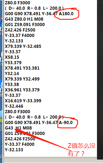

老师您好,帮我把这个稍作修改,要求四轴旋转角度0-360度.都以正角度转,不要正负交替转,还有那个G43后面的Z_值个别程序会丢失 怎么回事? 谢谢老师:loveliness: :loveliness:
老师您好,帮我把这个稍作修改,万分感谢! 图174175

发表于 2021-1-15 10:45:16 | 显示全部楼层
已修改,请测试

 楼主| 发表于 2021-1-15 21:25:13 | 显示全部楼层
谢谢 优胜老师

老师,用这个后处理,处理这样的四轴联动刀路怎么报警!我用之前那个ys_法兰克-4A后处理,程序不来回走,四轴只是不停的转!谢谢老师,帮我看看是什么问题?
